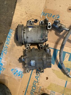

Доброго времени суток , cefiro wagon 2.0 . После покупки не работал кондиционер , прежний хозяин рассказал что якобы заправил систему что то там шумело был перерасход топлива и ремень скинули . С машиной отдали родной компрессор calsonic 92600 31u12. Хотел было заказать такой же , но додумался и полез снимать тот который стоит . И внимание стоял компрессор 92600cn000 с ниссан бассара , под который переварили трубки . Делал ли кто так ? Давление в системе было , заказывать такой же ?( стоит в 3раза ниже чем родной ) или переделать трубки на родные ??

С бассары более производительный. Это компрессоры старого типа - по сути обычные компрессоры. Ставь и не заморачивайся

Чутка перепутал , что стоял с Ниссан прессаж) вот и я думаю если трубки переварены под него фишка такая же , по оси такой же и цена в 3 раза меньше почему бы не попробовать …)
Проверить оба. Возможно дело не в компрессоре...
