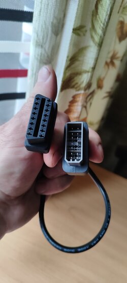

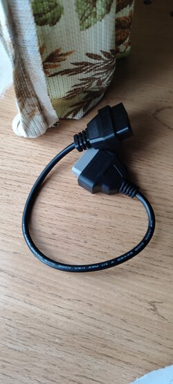

Люди подскажите пожалуйста никто не сталкивался с диагностикой цефиро елм кой прикупил во такой гаджет на озоне а елм его не видит

Для диагностики по такой розетке нужен consult 1. Никакая елмка тут никогда не заработает.
Вот именно такое приобрел и он его не видит, так что скрепку вставляй и считай ошибки
