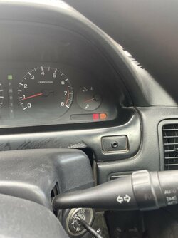

Всем привет, хотел поинтересоваться у вас, есть ли возможность дать контакты какого нибудь человека с Барнаула, кто занимается диагностикой цефиры.
Купил машину буквально пару дней назад, при покупке все было хорошо, но после загорелся чек, двигатель работает ровно, не тресёт, масло не течет, не шумит, вообщем одним словом все ровно.
Заводится стала очень туго на холодную уж точно, так как погода у нас не к черту сейчас, заводил с газом только, иначе не брала.
Так же проблема с прогревом, может стоять хоть 15 минут, температура будет на нуле, пока чутка газа не поддал, далее прогрев пошел. Точно такой же Автомобиль уже был в пользовании но таких проблем не было, что делать не знаю :(

На Матросова хороший диагност сидит
Можно ошибки глянуть елм или самодиагностику сделай прежде чем куда то ехать деньги отдавать,
