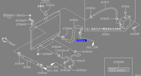

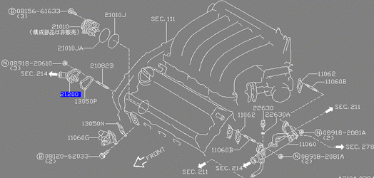

действительно, европейский термостат отличается от японского (по крайней мере в парт-номерах - 21200-31U13 (eur) и 21200-31U03 (jpn))
судя по картинкам, внешне термостаты не различаются, но сравнивать так абсолютно неправильно, т.к. задача фаста дать информацию о детале, а не об её конструктивных особенностях. Однако заметно, что на Цефире термостат может быть соединён с патрубком, который идёт на радиатор, а на Максиме эта связь не обозначена (и это не факт, что она отсутствует).
Дальше ИМХО: сдаётся мне, что максимовский термостат всё-таки подходит на Цефиру, т.к. я не помню, чтобы у меня от термостата шёл патрубок к радиатору. Более того, у меня в голове отложилась информация, что такая операция уже проделывалась на Цефире...
Ты скажи - тебе какой термостат продали (в смысле номер назови)? Или это неоригинал? В последнем случае думаю тебе подсказать смогут только те, кто с этим непосредственно сталкивался...

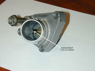

А теперь подробней :)
Как и многие цифироводы наверно я. был неудовлетворен работой отопителя в сильные морозы. подозрениия пали на рано открывающийся термостат. ввиду чего и был куплен новый от максимы. каково же было удивление когда после снятия родного . я обнаружил одинаковую температуру открывания 82 градуса.
Поставил новый после усовершенствования для Цефиро :), в результате естественно не получил ни какого результата:( догадываетесь по какой причине :)
Тут я вычитал на сайте чип тюнеров ВАЗа как они переделывают в регулируемый термостаты нового образца в литом корпусе, ну и приступил к экспериментам :) с родным термостатом раздобыв на время термометр до 300 градусов.
Ввиду специфической конструкции патрубка , оказалось что регулируемый из вне термостат не получится :( но изменить температуру открывания основного клапана возможно путем укорачивания штока клапана .
Разобрав термостат на составляюшие , изготовил сразу несколько штоков разной длинны из гвоздя , чтобы не испортить родной и начал эксперименты с погружениями термостата в сосуд с водой и нагревания всего этого с замерами температуры открывания основного клапана. В результате проведенных опытов получил длинну штока 30 мм и открывание термостата на 85-86 градусов.
Укоротив родной на 3-4мм.
После чего родной термостат был установлен на место и отлично функционирует.
Сразу скажу кому кто хочет больше тепла зимой , болты крепяшие клапана хитрые, и надо потрудиться их открутить , по крайней мере на этом новом термостате , на родном у меня были обыкновенные под крестовую отвертку.

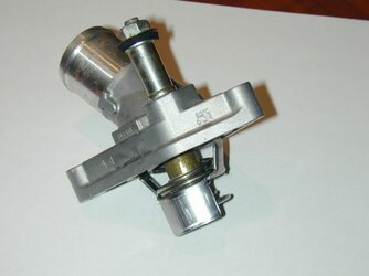

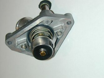

Ну и для ноглядности несколько фоток в живую термостата :)

Ай блин, СПАСИБО. Классные фотки. Усе понятно. Осталось найти время и заняться. :apple:
