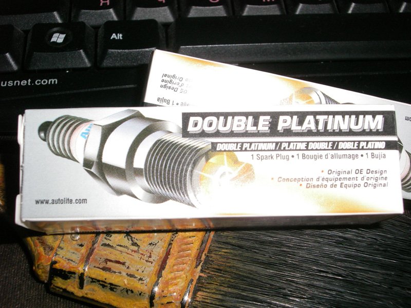

приехали мне из городу Москвы свечи по сабжу...
платиновые бляшки (по ссылке крупно):
http://s53.radikal.ru/i141/1209/09/946493231592.jpg
Зазор померь между электродами,пишут что с завода там 1.4 мм,а нужно выставить 1,1 мм.

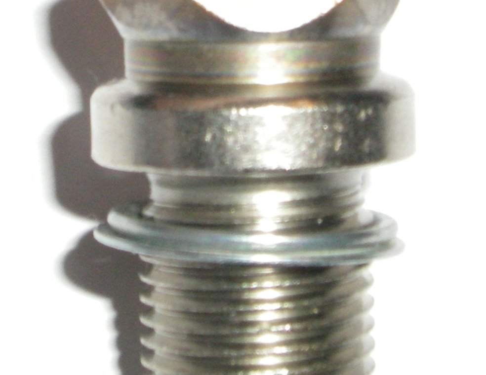

а я думаю нужно ставить как на картинке что я выложил, т.е. шайба к блоку имеет плоскость больше, а тонкая ее часть как бы бортик к свече... во всяком случае все свечи из упаковки были с положением шайбы как у меня на фото... так и буду ставить...
интересует мнение у кого свечи "плохо" работали, как они при этом шайбу ставили...

Не могу сказать, т.к. выкинул их уже :(
