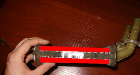

вот фотки радиатора: http://fotoplenka.ru/users/cefiro/446634/
размеры:
ширина 192 мм
высота без трубок 184 мм
глубина 33 мм
добраться поменять все руки не доходят :(
tomsan сказал(а):
Ganc
размеры:
ширина 192 мм
глубина 33 мм
Да у меня такой же теперь стоит,только трубку свои поставь,наши трубки без крана.

Это широкий радиатор, я правильно понял?
Тогда узкий представляю какой.....
Все еще в Тюмени я, времени заниматься поиском радиатора пока не выкроил.

кстати, кому интересно: за радиатор отдал 1350р, из новосиба привезли
Вообще странная конструкция радиатора, обычно патрубки располагаются в разных бачках, а здесь похоже перегородка в одном.
эта фирма почтой работает? Может ты нам форумчанам закажешь у них оптом радиаторов?
