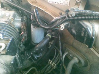

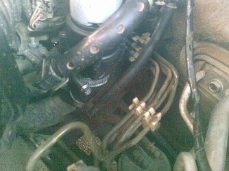

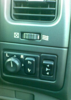

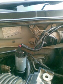

В прошлую зиму укорачивал шток термостата, зиму проездил нормально, но по весне стали часто срабатывать вентиляторы охлаждения, по этому поставил термостат на 82 градуса, в эту зиму купил и поставил помпу БОШ на выход из печки, снял шланг, отрезал от него см 10-15 лишних, на патрубок от радиатора печки подошел идеально кусок шланга от Вазовского, загнутый под углом 90 градусов. В итоге помпа разместилась вертикально патрубками вверх, держится только на шлангах, при чем очень даже неплохо. Работает очень тихо, при заведенном двигателе вообще не услышишь. Подключил пока не совсем так, как хотел, просто плюс на АБ, а минус на кнопку в салоне, но позже сделаю по уму.
ИМХО: Сегодня утром было 10 градусов мороза, перед выездом машина работала с автозапускуа 10 минут, с вечера климат стоял на автомате на 27 градусов. После 10 минут работы двигателя на климате 3 летестка и дует чуть теплый воздух. Помпа была естественно выключена, когда я сел в машину, было реально прохладно, включил помпу и поехал. Сравнивая с прошлыми поездками при такой уличной температуре, машина прогрелась на порядок быстрее, буквально через 5-6 км на климате 1 лепесток и очень комфортное тепло в салоне. Учитывая, что я еду до работы по трассе и обороты почти никогда не превышают 2500. Раньше бывало, что и до работы в перчатках доезжать приходилось. Ну это правда в -30.

Вчера вечером собираясь ехать домой с работы ,завел машину ,она поработала 1 мин,климат у меня стоял в авто режиме на 25 гр.ну и решил вкл.помпу ради интереса ,стрелка на приборке лежала на отметке С ,климат вкл.на один лепесток без помпы идет прохладный воздух,при вкл.помпы пошел теплый :D ,я аж удивился .стрелка лежала на самом низу т.е еще и не думала подниматься ,обороты двиг.1200-1300об/мин. .а уже теплый воздух подул . В итоге не стал ее выкл.(помпу) .поехал с ней .Т.к на улице +4+5 было ,то через 2 км помпу откл. салон быстрей прогрелся .ФАКТ. Т.е в необходимости работы помпы не было надобности . Вобщем вчера ее и вкл.ради интереса :) .
Постараюсь сделать фотки сегодня и выложить сюда . Как стоит под капотом и как кнопка смотрится в салоне
Сделал много фото ,но чет не получается их сюда выложить ,вот то что получилось урезать выкладываю
    96.5 КБ · Просмотры: 3 729
Вот еще ,панель с установленной кнопкой
    52.5 КБ · Просмотры: 3 726
    60.6 КБ · Просмотры: 3 726
Вот и фотоотчет :D
    83.7 КБ · Просмотры: 3 720
    76.7 КБ · Просмотры: 3 726
    87 КБ · Просмотры: 3 723
