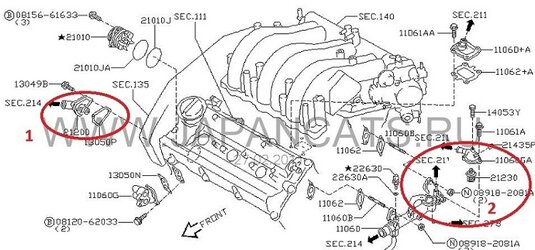

На А33 два термостата 1 стоит на обратки радиатора а 2 на потрутке подачи в районе патрубков печки
    118.2 КБ · Просмотры: 1 974
если паметь не изменяет 1 на 78с а 2 на 82с я оба менял да жамены радиатора
ну так это актуально только для 33-ей. вот потому то и теплее наверно в 33 чем в 32. Кароч я пока забил на печку. более менее тепло и хватит
