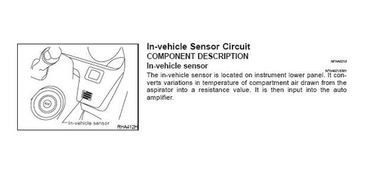

Подскажите где в 33 кузове 22. Внутренний температурный датчик (In-vehicle sensor). И может он влиять на температуру печки?
уважаемый, не тупите
сказали же вам что он в КК стоит, ищите решеточку небольшую
влиять может, и об этом вам тоже писали

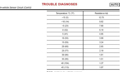

т.е. взять кк с разбора советуете? http://avtobest-part.ru/p156448.html
Сними датчик и проверь параметры с помощью тестера.
На фото расположение датчика для "леворукой" Максимы.
У нас датчик расположен слева от руля.
    21.4 КБ · Просмотры: 1 296
    30.1 КБ · Просмотры: 1 300
