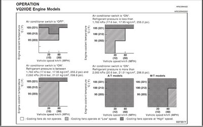

Оба не правы.
Во всяком случае, для А33
    70.8 КБ · Просмотры: 3 460
gavrilov сказал(а):
Оба не правы. Во всяком случае, для А33
разговор шел о А32 viewtopic.php?f=1&t=4788&start=1620#p379053 злой KEFIR книжка А32 СТР 95 рис ниже. вот ниже источники знаний, так что согласно них, получается - правы, применительно к А32 :) , хотя в них так же есть расхождение, при включенном кондиционере :)
мануал А32 стр EC-434
- получается, есть отличия А33 от А32, единственно, что не написал - это при 95°С включается вентилятор, при выключенном кондиционере
- при резком ускорении и работающем кондиционере, отключаются вентиляторы

Неее, вот так ;)
при скорости выше 80км/час, работающем кондиционере и если температура ОЖ ниже 95С°, вентиляторы отключаются :write:

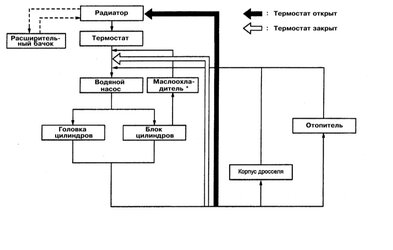

я спрашивал про термостат и какой то клапан)! про вентилятор я и слова не говорил (точнее не писал) ) а машина у меня Nissan Cefiro A32 VQ20 DE M\T биксенон прямоток Ganador (1300$) оптитрон, и прочие ништячки которые не вошли в мою комплектацию EXIMO_G), но я их внедряю туда)))
TAX вот я про что спрашивал то и получил ответ на свой вопрос! за что всем огромное спасибо! а про вентиляторы рулите сами)))) Прочитал ветку и непойму? на наших моторах стоит 2 термостата или 1 термостат и еще какой то клапан? дело в том что купил я машину зимой и в ней не очень то тепло.... (есть с чем сравнивать до этого был лаурель и в нем было намного теплей) даже когда едишь датчик температуры двигателя падает в низ и в салоне становится холоднее! чем быстрее едишь тем холодней в машине и естественно температура двигателя меньше. даже поздней весной так было! тут я решил прочитать про термостаты. скажите какой фирмы термостат на 95 градусов? или если есть номер его. и кто знает можно по подробней описать про клапан что за клапан где стоит и как работает и нуждается ли он в чистке или замене?
На А32 только термостат, управляющего клапана нет.
Меняй термостат.
