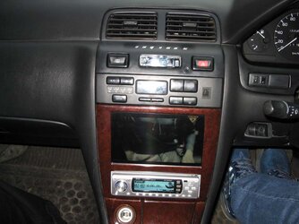

.....Респект тебе, чувак!!! Только вот за теликом дыра, некрасиво как то.... :rolleyes:

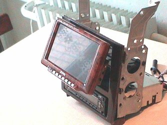

я тоже с такой установки начинал
там не дыра а 2е кармана от ВАЗ2110. в одной стоит блок питания для автоантенн, а в другом лежат все провода которые можно подвести к телевизору
и еще насчет камер - у телевизора есть 3 видео ВХОДА - 1 для DVD ? а 2 других можно приспособить для видео камер (задний ход и для обгона слева)
по поводу приема антенн - на ходу вообще нереально ловить, ведь расстояние постоянно меняется, тем более по городу. если просто стоять на месте, то можно поймать кое-что(но не все). в принципе , телевизором пока никогда не пользовался. можно было взять и просто монитор. хотя если надо будет что то посмотреть срочно на природе то тут то он и выручит. тем более что монитор стоит не дешевле совсем
Макс! у тебя же 7" телевизор а у меня 8. мне надо будет пилить рамку (которая под дерево), а мне этого не хочется да и по ширине он не влезет сам

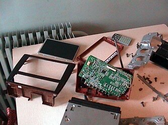

на самом деле должен влезть, у меня еще до рамки под дерево 1 см с каждого бока .Если корпус телека разобрать то должно влезть. Я с начала к рамке приклеил стекло тонированое самой светлой пленкой , а уже к стеклу приклеил матрицу на клей из термопистолета. Единственная проблема если матрице будут мешать крепления пластиковой рамки к металлическому каркасу, но и это можно обойти.

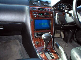

короче я созрел для впихивания телевизора в панель. влез 8" экран. а кнопочки как видно на фото размещены над таблом климат контроля. а справа от него ИК глазок для пульта. вот так мы умеем

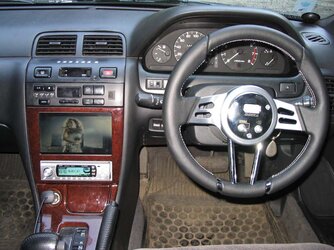

а так? 8)

Симпатичная у тебя подружка, у меня дома тоже фотография любимой девушки стоит. ;)
это был КЛИП!!!!!:D
