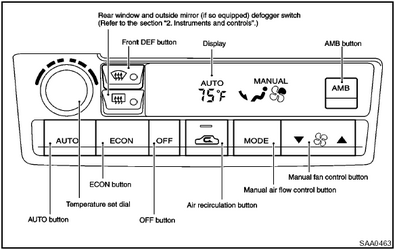

В мануале по Максиме A33 прямо сказано:
"Heating (ECON)
The air conditioner does not activate. When
you need to heat only, use this mode."
В этом случае климат-контроль работает без использования кондиционера.
На всякий случай прилагаю вырезку из документации.
Кстати, на таком КК нет отдельной кнопки кондиционера!? Получает, что ECON вместо AC работает.

Да может у тебя на новой панели и нет А/С , а у меня на старой есть и А/С и ECON
и я ХОЧУ , чтобы он работал А-А-А-А-А-А-А. Счас заплакаю.
