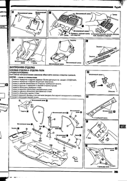

Осим, нет картинки как снять боковые дефлекторы? Провалилось внутрь колесико, голову сломал уже чево делать!

Кстати, добраться до колесика регулировки дефлектора ИМХО можно. Если со стороны водителя - тогда нужно снять нижний кожух (в котором крышка к предохранителям), а если со стороны пассажира - тогда бардачок. Схема, как снимать, есть в книге и, частично, в моей статье про шумоизоляцию.
