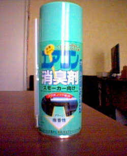

Так запах появляется после выключения кондея (но работающем вентиляторе) - это воздух как раз несет конденсат с микробами! Я для устранения запаха купил баллончик японский с очистителем именно радиатора кондея. Включил климат в рециркуляцию, включил баллон, вышел и закрыл машину. Через 10 мин проветрил - счас при выключении запаха нет. Операцию делал месяц назад примерно. Вот фотка баллона:
