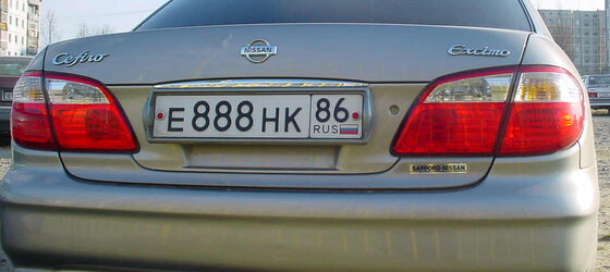

Привет, Влад!
Ну как у меня эта проблема решена, ты видел... :)
Не дешево, но понтово 8)
http://my-cefiro.narod.ru/Mycar/pic6_.JPG
ЗЫ Помню, был вопрос ко мне по поводу личинки замка багажника... так вроде она там же и находится, что на Кефире, что на Максиме. Специально старую рамку в руках вертел :)

Лис классно получилось с номером, расскажи как делал
маэстро - тоже хорошо, номер классный 888 ! тоже хочу 999, 555
дорого тебе 888 обошлись?
