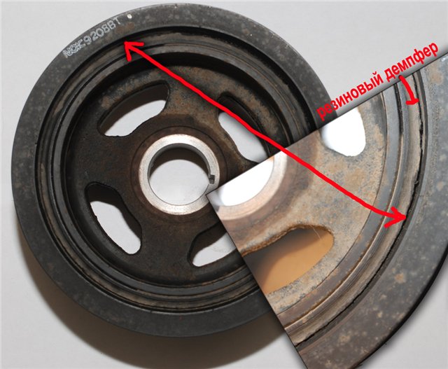

А как же люди, которые здесь писали, и у которых восьмерение с заменой шкифа не прекратилось? Значит виноват не только шкиф?
После замены восьмерение прекратилось! :)
Восьмерил не весь шкив, а только большое колесо, так как ссохлась резинка между 2 частями шкива, о существовании которой не знают даже на некоторых СТО, где меня упорно убеждали, что шкив гнутый (машина у нас уже 6 лет почти, в авариях не была, разбирать ее никто не разбирал, чтобы криво снять шкив).
Отличная фотка, ее надо на первую страницу топика, что бы сразу показать новичку что к чему. :)
