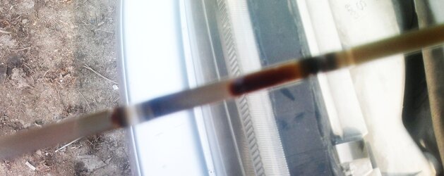

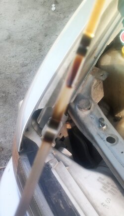

Кажется не в ту тему написал...ну ладно, сердится надеюсь модераторы не будут, (фото щупа не АКПП, а ДВИГАТЕЛя)Вот такой у меня уровень масла, это нормальные показатели или как должно быть?

Не в тему конечно.. Проверяй уровень после ночного простоя и все будет нормально. Или после остановки хотя бы через час.
