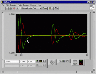

Вообще-то датчик детонации на CEFIRO широкополосный так же как и на 2110. А в том, что чувствительность у них также очень близка, можно убедиться глянув на картинку ниже. Данные сняты с двух датчиков(родной и от 2110) стянутых болтом.
    39.8 КБ · Просмотры: 996
