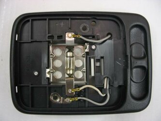

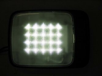

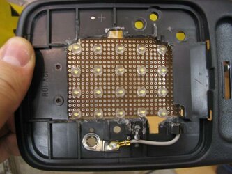

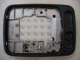

реализована идея Макса о покраске серебрянкой внутренней поверхности люстры. :P
    32.1 КБ · Просмотры: 4 099
    64.6 КБ · Просмотры: 4 036
    43.3 КБ · Просмотры: 4 025
    58.2 КБ · Просмотры: 3 993
    43.2 КБ · Просмотры: 4 083

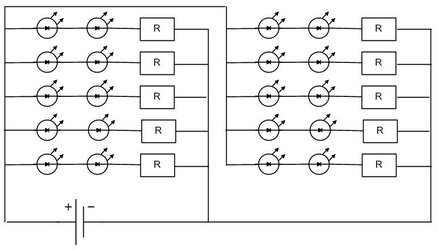

Слушай а схему нарисовать можна?
Hunter.066 сказал(а):
Сделаю обязательно..., вот тока в дверках чинить закончу :LOL: :LOL: :LOL:
ну типа вот схема :LOL:

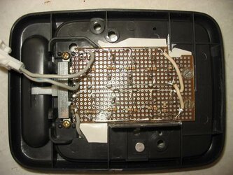

Тут еще сам бюджет дорогой получается:
светодиоды (20шт * 30 руб) + резисторы (10 руб) = 610 руб!
не считая монтажной платы 200 руб , но она большая , здесь от нее кусок 10%.
Потратил 5 часов на работу, потому что долго примерял и испытывал.

А из каких соображений ты сделал именно по два диода на резистор? Номинал в этом случае, наверно, пол-килоома?
Зачем ты морочишься со спиливанием диодов? Чем плохи рассеивающие, которые ты в двери себе ставил?
Кстати, был в Митино, с трудом нашел там белые рассеивающие диоды в люстру! Наверно ты все скупил :) Поставил 7 штук. Светят нормально... за исключением того, что пара из них дает фиолетовый оттенок :) Терь при покупке буду каждый проверять с продавцом на цвет! 7 диодов ИМХО почти нормально освещают салон. Через тонировку не видно света в машине (не аквариум). Но думаю, что надо-таки 9 сделать - будет в самый раз, у меня в ногах тоже подсветка (спереди и сзади). А вот 20 - эт перебор :)
to LIS CEFIRO
Для экономии резисторов, это самая оптимальная связка, так лучше всего получается контролировать ток. Светодиоды попались очень хорошие, не надо на каждый резистор ставить. В такой связке резисторы получились по 300 ом. Спиливать светодиды обязательно, чтобы свет во все стороны шел, иначе люстра будет светить только вниз. У меня свет в машине виден даже через тонировку, притом что тонировка в ноль. Надеюсь будешь на встрече, к этому времени у меня тоже будет подсветка ног. :P Когда много светодиодов - подсветка более равномерная - люстра смотрится потрясающе! :unsure: Выложенное фото совершенно не отражает действительности.
Re: to LIS CEFIRO
+++ Дык у рассеивающих диодов же 120 градусов продавцы угол обещают! Тебе этого мало? :) Разьве на фоте
https://www.cefiro.ru/forums/download.php?id=641
правый - это не рассеивающий? Это ты его так спилил? Есть же точно такие же, тока готовые. 25 руб/штука на Митьке.
