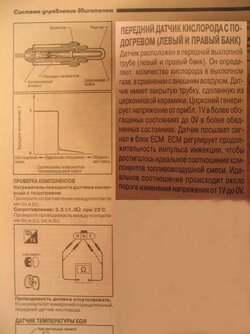

вот посмотрите
    85.6 КБ · Просмотры: 262
