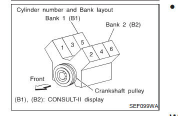

Так всё таки какая банка вторая которая ближе к радиатору?А то мне выдаёт ошибка Р0150 датчик О2 2 бочка ну я почему то решил что 2 бочка это та которая под салоном(cefiro A33) получается я не там искал)))))))
Мануал....
