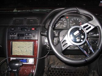

вот
    107.6 КБ · Просмотры: 3 160
молодец!!!
а в качестве монитора телевизор ? текст на нем реально читать ?
прикольно.. а что показывать можеть компутер ?
пс.. теперь я знаю у кого много свободного времени =))))
в принципе качество конечно не компьютерное но читаемое. единственный минус что телевизоры не могут показывать 1024 на 768 а тока 640х480. ну у 32 тыщи цветов он тоже не может показать. щас думаю как поставить вместо 8" телевизора 10" экран с монитора или от ноутбука.
а показывает этот компьютер все что выдает VCONS 200
пока никуда не присобачил - лежит на пассажирском сиденье. думаю запихнуть под свое сиденье. фотки скину сегодня попозже

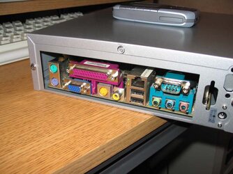

    54.5 КБ · Просмотры: 2 596
    74.9 КБ · Просмотры: 2 667
да комп любой можно воткнуть, единственное сне кажется нужно винт вешать на демпферы как механизм в CD ченджере, иначе он быстро умрет.
А вот с монитором большая проблема, надо бы в какой нибудь сервис центр заглянуть , который ноутбуками занимается , может у них можно матрицу купить. И вот интересно какой там у нее интерфейс, подозреваю что не все так просто. Я нашел монитор для кассовых аппаратов 10" , но цена 500 у.е.
