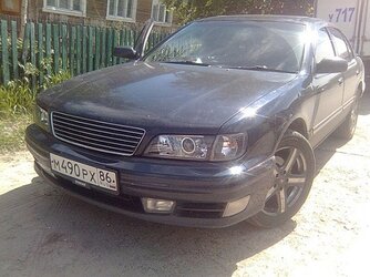

Фары эти, очень по разному стоят, я купил в Новосибирске, вместе с доставкой в 6500 обошлись, габариты китайские. Фары светят по японски, но есть затея воткнуть ксеноновые линзы, и тогда будут светить куда-нужно. Плюс этих фар в том, что они сделаны из стекла, а не пластиковые, поэтому свою прозрачность и чистоту долго не теряют, минус в том что это стекло можно камнем разбить от машины какой-нибудь.
я преобрел такие же но у меня поваротники оранжевые, подскажи где брал прозрачные или у тя вместе с фарами шли????, там же крепление поворотников немного другое, клипса под прямым углом стаит а у обычных под 45 градусов
Парни очень редко тут появляюсь, номера фар всё немогу посмотреть. Поворотники китайские стоят, крепятся очень хреново, поэтому буду родные ставить. А сейчас думаю машину обливать в новый цвет, только в какой не знаю, хочу черный, так как яркие мне кажется цефире будут не к лицу.

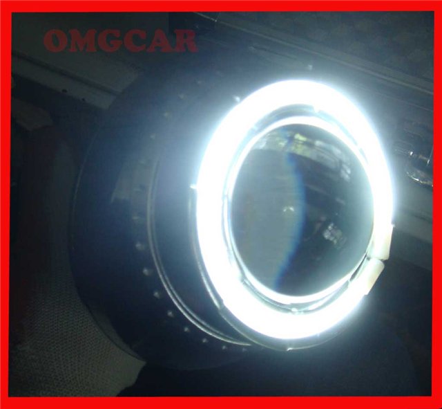

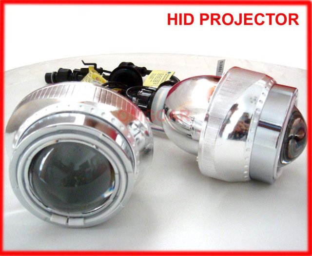

Это не 3G линзы!
Сам лично себе поставил 3G линзы в тиковскую оптику. И все влезло как родное. Ничего не подрезал! Ангельские глазки у них не диодные как у тебя. А сделаны из пластичного неона!
Позже выложу готовый вариант на машине. А пока что вот фото самих линз и фар.

ну и у линз номерок тогда тоже напиши!)
Брал на Ebay
Линзы http://stores.ebay.com/AU-omgcar_HI...18QQ_sidZ802872898QQ_trksidZp4634Q2ec0Q2em322
Фары http://cgi.ebay.com/ebaymotors/Infi...rQ5fTruckQ5fPartsQ5fAccessories#ht_1892wt_939
Все обошлось с доставкой в квартиру 43тыс. тенге. (8600рублей)
Кстати на фарах маркировка DS. Только автокорректор и омыватель еще надо)
