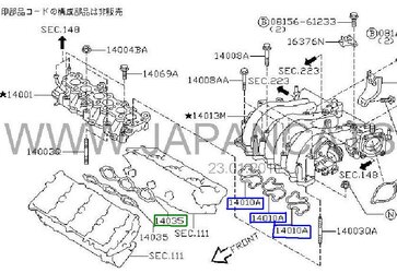

Всем привет. У меня вопрос, появилась необходимость замены прокладок впускного коллектора, менять прокладки все до головок или только между распределителем и впускным, или как она там называется :dontknow: болда эта чёрная? Заранее спасибо, жду ответа.
Меняй три прокладки (выделил синим). Подсос воздуха и плохой запуск "на холодную" чаще всего из-за них. Номер для покупки 14033-2Y001.
Вот здесь почитай viewtopic.php?f=1&t=24262&p=239525&hilit=%D1%8D%D0%BA%D0%BE%D0%BD%D0%BE%D0%BC%D0%B0%D0%B9%D0%B7%D0%B5%D1%80#p239525
Остальные менять смысла нет, если только "на всякий случай". Выделенные зелёным металлизированные, т.е. вечные.

gavrilov сказал(а):
Остальные менять смысла нет, если только "на всякий случай". Выделенные зелёным металлизированные, т.е. вечные.[/quot
Спасибо. Я так и понял что только эти, вот теперь осталось их найти.
На прошлой неделе нигде не было (Автоград, Фурье).
Надо заказывать. Проще и дешевле, чем в наличии искать :(
Я заказал в Existe, 100 р. шт.. Денег закинул им сегодня, сейчас ещё закажу прокладку Дроссельной заслонки 16618-4M501, и прокладку между дросселем и впуском 161752Y001, чтоб уж сразу и их поменять.
