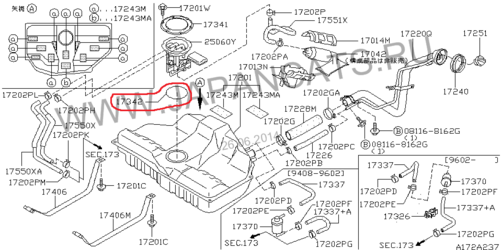

Привет всем! Подскажите нормальное сто в ате, где можно проверить все топливные шланги от бака до рампы. Достал запах бензина в салоне при открытых окнах, задние пассажиры вообще кайфуют сидят. Под капотом смотрел, вроде ничего не капает, капало по осени, поменял два шланга, которые подходят к топливной рампе. По весне опять запах стал появляться... Причем при закрытых окнах тоже есть слегка... Сейчас нет возможности самому лазить смотреть бак / днище и т.д. Вожу ребенка иногда, поэтому хочу чтобы сделал мастер с опытом, чтобы потом не бояться поджариться ))

колечко поменяй и будет тебе счастье

Спасибо за ответ! Имеешь в виду вот это? (см. картинку)

Ага, она падла, 1500 бумажек стоит гадина. Я офигел когда цену назвали. Но зато пользы от неё дофига
