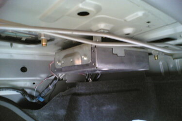

ТВ тюнер в стандартном варианте крепиться справа под задней полкой.
Жестяная коробка размером примерно 20х20х8 см. Тут кто-то писал грустные вещи, что обнаружил только кронштейн от этой фичи...
Выглядит это так
    92 КБ · Просмотры: 2 817
Нету там даже намека на тюнер :( Т.е. если бы его с3.14здили морячки, то это было бы заметно, но там НИЧЕГО.
На заднем стекле у меня по бокам две угловые антенны, провода от них уходят в задние стойки, но вот где тюнер ХЗ:(

3. У меня сзади висит на кронштейнах навигашка, а справа за обшивкой, чуть дальше домкрата, стоит ТВ тюнер со всеми входами.

в моем варианте ТВ тюнер находится тамже где показал на фотке "платоник". Автору попробуй пойти от противного. если внутри убрать обшивку с задней стойки (с любой), то там ты увидишь отводы от антенн со стекла. По этим проводам и попробуй проследить куда они идут. Но почему-то мне кажется что вам не повезло и тюнера у вас нет. Хотя Вы так и не сказали работает ли у вас навигация и как выглядит блок управления навигацией. У меня он в виде 1 дина всунутый туда где и CD проигрыватель, немного выше климат контроля. пультов нет. Диски суются тудаже. На этом блоке написано ДВД-ром. ТВ у меня кстати показывает как и любой не адаптированный ТВ в машине. если у вас ничего не происходит при нажатии кнопки ТВ, то возможно его у вас нет или отключили неизвестно почему и когда. Вы даже не сказали есть ли у вас кнопка ТВ.
