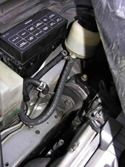

Привет всем. В продолжение всех тем проблема такая было -52 за бортом машина была всю ноч на автозапуске утром завёл приехал на работу гдето через час под машиной красная лужа на гидраче сорвало шланг с обратки, поехал на станцию промыли систему залили ХАДО на следующий день -50 лопается тот же шланг меняю его заливаю синтетику Кастрол через 2 дня опять лужа, связывался с Новосибирском с пацанами говорят клапан какойто на гидраче подклинивает но что-то не верится гидрач работает без всяких посторонних звуков. Может кто сталкивался подскажите чаво делать то машина нужна всё время.
Я уже писал об этой проблеме. Попробуй найти трубку такого же диаметра, и обойти радиатор гидрача. Т.е. трубку от усилителя сразу подключи к бачку. Хомуты поставь винтовые...
Я думаю что Декстрон в этой тонкой алюминиевой трубке подмерзает и отсюда все проблемы. Потому как даже синтетика в -50 - замерзает - поставь канистру на улицу...
Для начала просто тряпками обмотай эту трубку - увидишь результат. И в Мороз лучше не глушить...
Машина круглые сутки молотит утром часа 2 поезжу ставлю на автозапуск и где-то через час рвёт шланги. Если радиатор обходить то до весны наверное так и кататься? Кстати знакомый недавно звонил такая же беда.
У меня на Тойоте вообще не было этого радиатора... Зачем он нужен в нашей климатической зоне?! :? Летом посмотрю, может верну, если будет греться.
Шланг по-моему топливный с грузовой мне нашли пацаны. Только бери подлиньше кусок, см 40, не короче, я пробовал родной переставить, он перекручивается, там загиб нужен почти на 360 град.
Ещё нашёл дома кусок термоизоляции пола (пенополистирол на фольге) и обвернул аккумулятор со всех сторон, фольгой внутрь. На всякий случай. Иногда может пары градусов не хватить и...
В обед сфоткаю. Скину.
Щас на станции приятелю закольцуют гдето в районе бачка посмотрим что получится. Спасибо тебе за подсказку.

Решение проблемы со срыванием трубок гидроусилителя, утечками жидкости, замерзанием и т.д.
    86.9 КБ · Просмотры: 1 439

Я уже на память не помню как там под копотом (3 дня машина стоит) только зачем аллюминевые трубки ты кольцевал?
