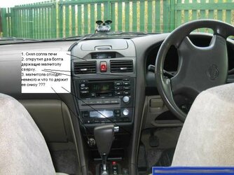

Добрый день, я конечно дико извиняюсь, если эта тема уже была, (в поиске не нашел), но все таки жду от Вас совета или ссылку, буквально за сутки потухли почти все лампочки подсветки кнопок в климат контроле, и одна в магнитоле (давно уже не горит) из-за чего это могло случиться ???
вчера вечером попытался снять панель и у меня ни чего не получилось, подскажите как их вообще менять, что откручивать и куда нужно толкать свои руки.
Всем спасибо, выкладываю фото своей панели с небольшим пояснением. ;)

надо подкавырнуть пластик что, вокруг рпепельници там будет еще два болкта
удачи
вокруг самой пепельницы и прикуривателя тот что под дерево ? или под пепельницей где карман ?
поломать боюсь :LOL:
удачи
Ковырять начинай накладку под дерево со стороны бардачка между передними сиденьями. Желательно взять что-то типа пластиковой лопатки (отверткой можно поцарапать).Вся накладка отщелкнется вместе с нишей около пепельницы.
В районе пепелки и найдешь оставшиеся 2 болтика :) Самое главное,когда доберешься до лампочек климата,постарайся не порвать и не потерять зеленые ганд-нчики на колбах лампочек-советую их приклеить на новые (когда я занимался той же процедурой старые лампы выбросил , а новые в цвет не подобрал - не аккуратненько светит блин :( )
снимать нужно всю накладку между седеньями, где рычаг АКПП ? и потом только отткручивать эти два несчастные болтика ? вечером попробую спасибо за советы.
Накладка представляет из себя ТОЛЬКО узкую рамку (с карманом) под дерево вокруг рычага АКПП.Отщелкивается ТОЛЬКО полностью (ежели кусками- разбор был неудачен :( ) Для простоты окончательного удаления рамки (будет мешать рычаг АКПП) перевести коробку в положение 1 или 2.
Подождите, есть важное уточнение...
Я уже раз 5 снимал все это дело, по этому и говорю.
Когда снимешь центральную накладку под ручкой АКПП, остается пепельница, откручиваешь один болт пепельницы, затем аккуратно нужно вынуть пепельницу, она одним концом на клипсе. Движение должно быть прямое на себя перепендикулярно креплению пепельницы.
А вот потом уже ты сможешьт откуртить два нижних болта, крепящих блок КК и магнитолы. Сам КК тоже лучще открутить по торцам на металлической рамке четыре болтика. И последнее будешь менять лампы на КК там две лампы утоплены глубоко, а две на поверхности, я когда ставил диоды, то откручивал саму крышку КК, иначе с диодом не залезешь в две утопленные...
Успехов!
