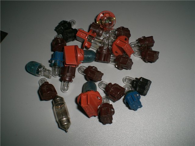

Я решил поменять с пол года назад эти лампочки в климате на обычные диоды
поменял все, теперь ни один из диодов не горит, ставил без сопротивления, по-тихоньку перегорели все
пытаюсь заказать через экзист нормальные лампы-родные, чего то все не могут прийти, кстати как и другие запчасти из японии
могу отсыпать горсть
Кому неохота заморачиваться с резиновыми колпачками, как вариант покрасить лампочки синим лаком дя ногтей =)
