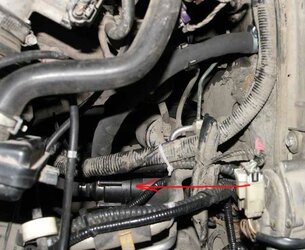

кому надоест мыть печку и пережимать байпас, ставьте помпу от bmw ,
после установки при +32 и 3 лепестка поток воздуха обжигает руку
А "отчет по установке?"
все супер просто :
Время : 3 часа
Материалы
1. Помпа любая от BMW производство Hella , купил на разборе
2. Шланг для антифриза 26х18мм, а лучше 28х18мм длина 1 метр
3. Хомуты 4шт , тоже немецкие 30р/шт
4. Провод 3м
5.Гофро трубка для проводки
6. Изолента черная автомобильная
7.Пластиковые хомуты длинные 20шт
8.Антифриз 1 литр
Процесс установки :
1.Снимаем пластиковые воздуховоды впускного коллектора , чтобы не мешались
2. Снимаем верхний шланг печки
3. Отрезаем новые трубки нужной длины
4.устанавливаем помпу
5.подключаем помпу к чему нибудь :)
6.Крепим помпу платиковыми хомутами , она работает практически без вибрации
6.Собираем
7. Заводим двигатель, доливаем антифриз .
