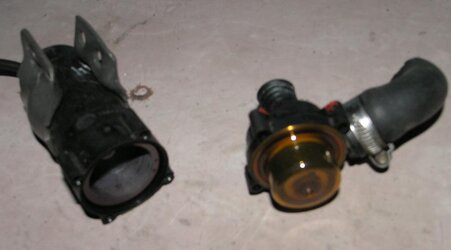

мои впечатления от установки помпы :
на улице -19 , климат стоит на автомате , температура выставлена +24. Минут 5-10 машина прогревается , включается климат . Когда через 15 минут после запуска сажусь в машину уже не холодно, конечно салон еще не прогрелся , просто не дает замерзнуть достаточно большой поток теплого воздуха. Через 10 минут поездки обороты печки падают до трех лепестков . Климат автоматически переключается на режим обдува "ноги-лобовое стекло". Раньше печка всегда молотила на четырех лепестках и обдув автоматом выбирался только в ноги.
на картинке фотка помпы в разобранном состоянии
    72.6 КБ · Просмотры: 1 518
Рад за тебя, что и требовалось доказать, только для тех кто будет ставить - выход помпы (тот что сбоку) подключать в верхний патрубок радиатора печки! Иначе помпа будет работать против потока!!!
