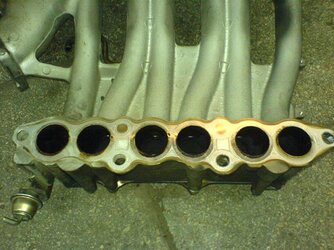

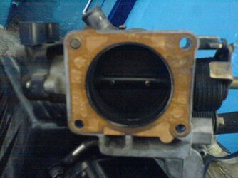

Сняли коллектор открутилт от него дроссеильую заслонку - судя по прокладкам подсоса нет! Да и не представляю где он там может быть! Толстенная резина, а сам коллектор весь цельный! Мастера сказали теоретически может сосать в посадочных местах форсунок, но все это мало вероятно еще до разборки меня убеждали что нет у меня подсоса .... Но я все равно настоял чтобы лично убедиться ...

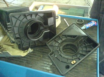

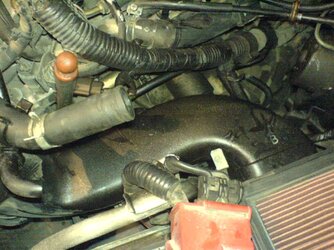

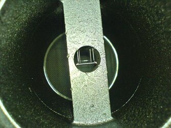

Прада при разборе обнаружилось что есть дырка в гофре между воздуханом и коллектором и сама коробка которая после ДМРВ должна быть цельная а она развалилась по шву и видно как в одном месте не было герметичности.. Там все в масле ... Из сопуна, который в эту коробку воткнут видно масло внутрь попадает. Пот этой коробкой колено все в масле!!!! Еще посмотрели на нить ДМРВ вся грязная! Почистили ДМРВ, заклеили герметиком коробку, поменяю гофру.... Но газовщик сказал что врятли эти небольшие дыры могли влиять на хлопки, т.к. искать подсос надо после дроссельной заслонки. Весь процесс фотографировал. Шнур от телефона остался на работе, поэтому не присоединил фото. Доберусь до работы - выложу! В общем сейчас она разобранная и передо мной делема что делать просто собрать и попробовать и что тогда останутся одни катушки и свечи? В общем как я от всего этого устал! Так хотелось разобрав коллектор увидеть дыру и сказать Вот она причина!!!! :D Но увы как всегда все в порядке, но хлопает!!!!! (А может и нет уже - соберу проверю) После напишу результат
Да в том то и дело, что подсосы до ДЗ тоже не слабо влияют на хлопки. ДМРВ видит расход воздуха (причем он грязный и показывает меньшее значение), КХХ в соответствующем положении, УОЗ стремится к максимальному, при этом лямбда показывает очень бедную смесь (крыша у компа слегка едет и он творит что попало). На самом деле воздуха гораздо больше через дыры. Вот иногда и складываются ситуации для хлопков. Собирай все и пробуй. Думаю, что сейчас исчезнет, или станет меньше. А если нет, то останется Комп, катушки, свечи.

Выкладываю! Да и еще меня мастер убедил не разбирать дальше движок, снимать рампу и т.д. там говорит так все надежно сделано что очень маленький шанс подсоса да и по деньгам уже дорого и так мне в 1000 р. улыбнулась затея моя ...
    80.2 КБ · Просмотры: 681
    93.1 КБ · Просмотры: 697
    93.3 КБ · Просмотры: 690
    92 КБ · Просмотры: 698
    102.5 КБ · Просмотры: 709

Да и еще когда стали ставить коллектор обратно, то мастер сказал что он не притякивается нормально! Мол наверное прокладку надо новую. Поехали в магазин - только под заказ! :(
В общем решили на герметик старую поставить ....
Мастер высказал предположение что может хлопает из-за картерных газов! Мол раз сопунит и масло в коробке воздухана, а еще там и в коллектор есть соединения, то газы попадают в коллектор и из-за этого может хлопать...

Как раз наоборот. МАФу пофиг что стоит после него, он измеряет проходящий через него поток. А как он там дальше завихряется, смешивается или утекает ему по барабану. Сужение смесителя нужно для более равномерного смешивания газа и воздуха и именно в этом месте. Другое дело когда за МАФом смесь или часть воздуха улетает в атмосферу. Тогда появляется рассогласование показаний датчиков. Например, МАФ показывает определенный поток воздуха, при этом форсунки должны иметь соответствующее время впрыска при определенном положении ДЗ, соответственно и КХХ стоит в определенном положении, при этом УОЗ определенный, но лямбда говорит, что смесь очень бедная! Комп увеличивает время впрыска и уменьшает УОЗ пока лямбда не покажет норму. Но при этом поток воздуха очень маленький, комп уменьшает подачу топлива и увеличивает УОЗ. И так все время, может даже при больших подсосах перейти в аварийный режим.

Тут LanGenius советует прокладку поменять под коллектором. Когда я его снял в надежде найти подсос (визуально все было нормально) и мастер стал его ставить обратно, то сказал что он не притягивется нормально! Скорее всего надо новую прокладку! Но так как в наличие в магазине не было, то поставили старую на герметик. Есть мнение что герметик не поможет и надо обязательно поставить новую! Что может все мои проблемы в ней?

Вполне вероятно. Чем ближе к всасывающим клапанам подсос, тем хуже и тем сильнее проявляется эффект подсоса.
