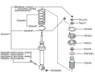

Вот разобрал заднюю стойку для замены и никак не пойму надо ли ставить резиновый уплотнитель высотой детсантиметра 4 - на схеме его ваще нету
Можнт кто подскажет это заавадская фигня иль чтото типа проставки
заводская. ставь.и желательно новую. Кстати там их две , на схеме выделены красным цветом
    71.1 КБ · Просмотры: 1 207
Макс не те штуки которые ты пометил - нет на схеме
Они у мня стояли между пружиной и деталью 55034 усли смотреть по твоему рисунку
