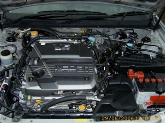

А что означает DI? У меня на двигателе написано просто NEO, DI нигде не встречал.
Серёга сказал(а):
Думаю, сегодня в Ниссан-Ценре мне помогут решить эту проблему, т.к. с Цефирой мне помогли именно там))). Всем удачи на дорогах, у нас реальный гололед или может потом что я на летней резине;))).
если не трудно, потом отпиши, что сделали, что за центр, есть ли диагносты грамотные по нашим движкам
Di - DIRECT INGECTION - непосредственный впрыск.
NEO Di - VQ25DD - 2,5 литра, 210 пони.
