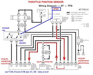

Посмотришь какие ноги на модуле управления коробкой выходят на датчик и тестером измеришь напряжение, если тапка отпущена 0.5В, если в пол то 4В.
По аналогии с приложенным файлом для А33 (в мануале AT-197)
Стрелками я показал как проходит напряжение датчика...:
    97.8 КБ · Просмотры: 2 157
А вообще похоже что у тебя проблема не с резистором а с концевиками, на схеме, где я указал концевик некорректно "чуть нажата" - контакты 4 и 5 ДПДЗ (коричневый разъем), он на отпущенной педали газа должен быть замкнут. Вот прозвони их тестером. Скорее всего у тебя поджат болтом ограничивающим ДПДЗ и это концевик не замыкается или неисправный (фаст идл) не дает заслонке опуститься.
Ganc я немного не пойму
контакты 4 и 5 ДПДЗ
"throttle position switch", который нах-ся ближе а АКБ?
смотрю по мануалу, там контакты 2 и 3, и два варианта, и не могу понять разницу между "Closed throttle position switch (idle position)" и "Wide open throttle position switch"
И еще, подскажи где находится ТСМ?
На схеме, назвал концевик отпущенной педали - чуть нажата, в смысле размыкается при слабом нажатии на педаль, короче все относительно...
Нумерация и схема для А33, как там у тебя на А32 я не знаю, знаю точно что коричневый разъем на ДПДЗ - концевики, так что тестер в руки и вперед.
Да и глянь еще заслонка до конца закрывается...
