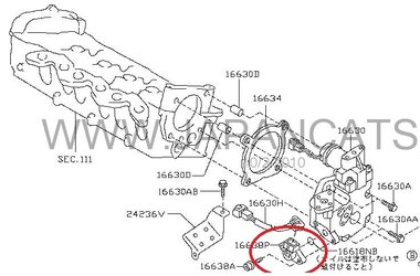

регулятор довления стоит сверху насоса,а датчик давления стоит сбоку и он не идёт вмести с новым насосом,я поменял насос а ошыбка не пропала пока этот датчик не поменял его номер 16638-6J900
вот он
