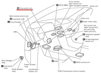

а как его проверять или как ремонтировать
Если есть постоянный плюс значит его надо вынимать и смотреть цепь, которая выходит на светильник, наверно выходной транзистор сгорел. Качай мануал сайта, там нарисовано где он стоит, и какая ножка на разъеме уходит на светильник и неси его знающему человеку.
Описание в мануале стр 283
Ножка управления светильником - 26
Т.к. у тебя Цефирка, то все эти блоки у тебя будут в зеркальном отображении.
