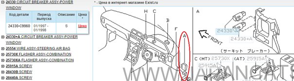

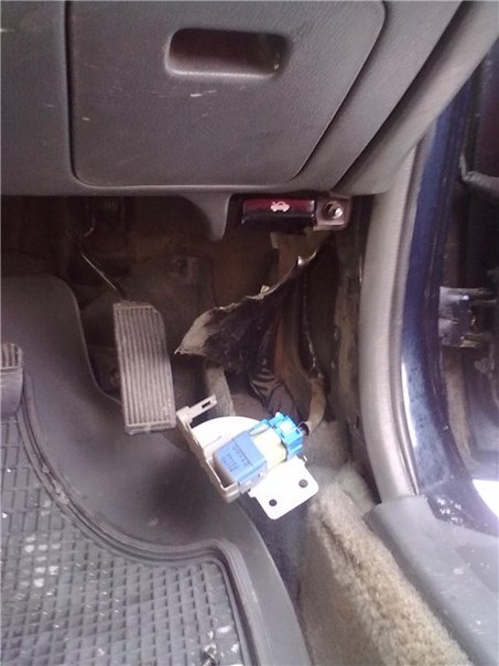

Товарисчи! сегодня делал крышку подстаканника чтоб закрывалась и собсна снимал весь подлокотник и крышку что на ручке кпп. Итого - как всё сделал и собрал, накинул обратно прикуриватель и ВУАЛЯ: перестали работать стеклоподъемники, при этом кнопка цз на водительской двери работает и собственно сам цз работает. Заметил еще что вместе со стеклоподъемниками перестали гореть лампочки на дверях в салоне (пока работало всё, было так - кнопка блокировки окон нажата - лампочки не горят, отжимаю кнопку - лампочки загораются)Грешу на предохранитель, ток найти его немогу, а точней "Circuit Breaker 2 предохранитель-автомат находится за блоком предохраниелей в салоне (через предохранитель "f")" где энто искать
Тогдв вопрос на засыпку) это оно???
