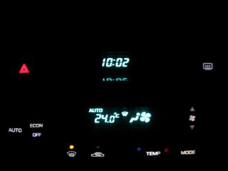

Просьба не пинать, хочу сделать подсветку в цвет экрана КК (зеленую), есть несколько вопросов:
1. Паять диоды с резисторами прямо на печатную плату в КК, или, все же использовать имеющиеся пластмассовые патроны под лампочки в качестве переходников?
2. Диоды какой мощности лучше использовать? В КК рассеивателем является "конструкция" из органического стекла, нужно ли полировать линзу после спиливания?
3. Видна ли стрелка красного цвета увеличения температуры КК после такой переделки?
Сначала я использовал патроны, потом начал паять сразу на плату, делай как удобнее.
желательно поярче, а потом резистором яркость отрегулировать. Лучше полирнуть.
видно всё, на фотке выглядит убого, на самом деле очень красиво
