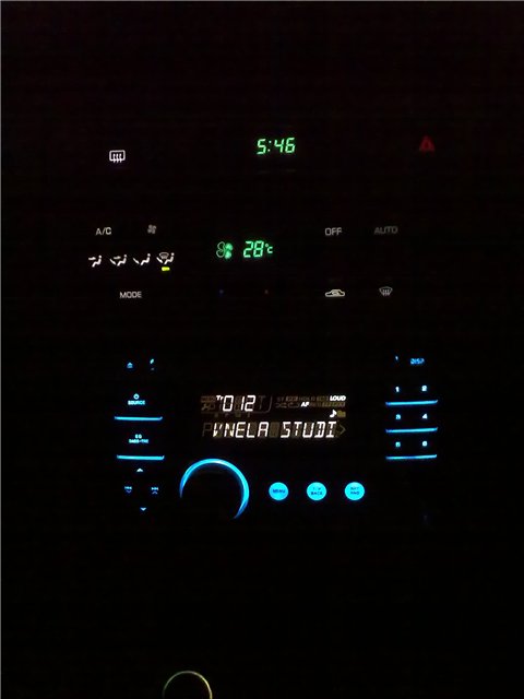

Балдежно получилосьЯков Гуськов сказал(а):поменял я седня своему цифирчику лампочки![]()

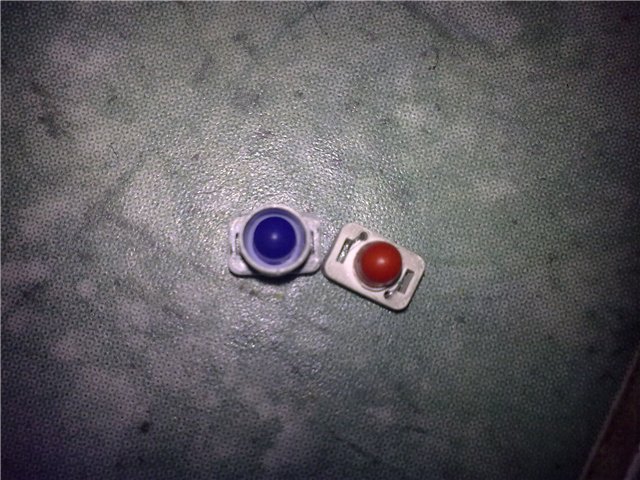

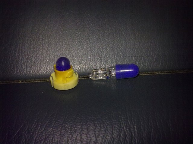

купил диоды белые на 12 вольт 10 штук с запасомв климат ставил как родные лампочки стояли, правда у диодов проводки толще, что затруднило положение при замене на обогреве и аварийке - там мне их припаяли, в пепельнице припаял сам
колпачки резиновые не одевал - нах их
ниже фото как получилось
