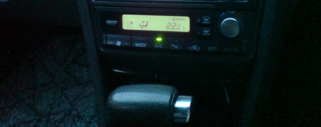

Речь идет про такой КК ???
    43.5 КБ · Просмотры: 4 899
suhunos сказал(а):
Нет у меня Максима А32!
Это я понял :D ,я свой вопрос задавал по лампочкам к своему КК .Поэтому и выложил фотку КК А33 .
Кнопки у меня чуть иначе расположены.Но факт-вижу что у тебя надписи подсвечиваются.Буду искать грамотного электрика.
Выложите кто нибудь фото КК на А32, как оно должно светиться(какие лампочки)??? И пепельницу с прикуравателем? А то у меня кроме панели приборов и самой климы (зелёного окошечка) ни одна кнопочке не горит((( Заренее благодарен!!!
