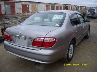

Вот появилась возможность сравнить эти две машины. Обе с VQ25DD и обе 2000 года и даже один месяц - июнь, одна моя бывшая (S-Touring), другую (EximoG) брал на перепродажу (иногда занимаюсь этим). Начну с предистории, когда владел А32 с VQ20DE (1997г), уж больно страшно на ней было заходить в повороты на скорости. Потом появилась 2,5 S-Touring - совсем другое дело, входит в поворот как влитая ( я не раз об этом писал на форуме), но я подумал, что это наверное из-за нового кузова, да и движок мощнее . Но вот недавно взял на перепродажу Cefiro 2,5 EximoG ( фото прилагается) тоже 2000г ( кстати ушла за 13100 в течении 10 дней).
Ну так самое главное - она точно так же входит в поворот, как и А32,страшно на ней гонять. Я был в шоке, как это обьяснить ? Не пойму.
Может есть у кого какие мысли по этому поводу?
Про свой бывший Туринг я писал, трассу держит на ура! И в тоже время не чувствовала она мелких ям и швов, вобщем супер был Туринг!
