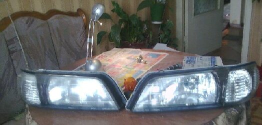

Допустим как это сделал я и не только. + регулировка под евро свет
    38.6 КБ · Просмотры: 3 069
кстате свет регулируется поворотом лампочки ? -)
Да. Я делал прорези в самих местах куда крепятся лампы. Если интересно, то сделаю фото, как светит. Левая светит прямо, чуть чуть галочкой в право, а правая чисто только правую обочину освещает. Раньше ездил лица встречных водил было видно, теперь освещает не выше встречных бамперов пучек света. Короче реально можно отрегулировать самому фары, хотя кто то считает, что не достаточно разворота лампочки. Через пару неделек будет время заеду на стенд с тех. осмотрами. ПОсмотрю пройдёт ли ГОСТ или нет.

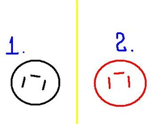

Да нету у меня фоток на настройку. Есть фотки по результату, и то нету, а можно сделать. Смотри как и чё делается:
1. Разбираешь фару
2. Оставляешь в руках голый отражатель.
3. Переворачиваешь его и смотриш на те места, где стоят лампочки.
4. Берешь маленькое сверло и серлишь по пазам куда лампа встает против часовой стрелки на примерное 1 см влево. Тем самым у тебя как бы останется 2 места для установки лампы, но она пружинкой зажмется и не будет болтаться. Андерстенд ?
Смотри как на фото.
Изначально лампочка стоит, если смотреть на заводские места как на рис.1, это её усики для подключения. И пока не добьешся путем сверления, чтобы усики встали, как на рисунке 2, то сверли. Только аккуратно.
