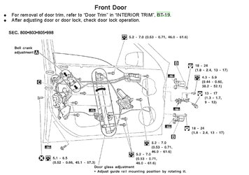

Есть у кого схема водит. стеклоподъёмника???
Может кто сталкивался?? подскажите !!!!
    259.1 КБ · Просмотры: 1 747
спасибо но в указаных темах описаны другие проблемы.
я их нашел и скинул, а если читать, то вечером ответил бы. ориентируйся по ситуации, определись редуктор проскальзывает, или тросик, а дальше решение принимай, может вообще щетки зависли, снимать смотреть причину, дальше решать, что делать, готового решения вполне и нет. так что смотри что у тебя не работает.
