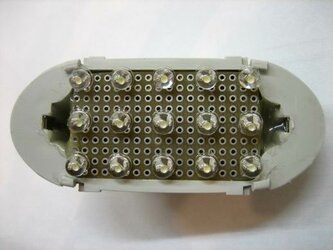

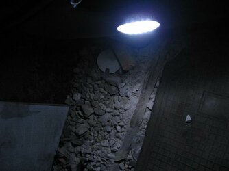

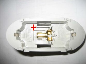

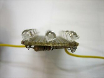

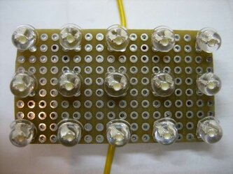

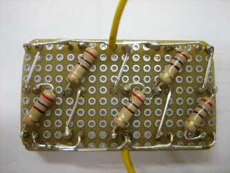

Версия для А33.
15 диодов по 3 вольта. Резисторы 270 Ом, 0.5 Ватт!
Яркость получилась жуткая.
