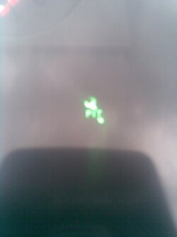

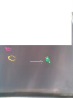

В общем нашел эту лампу у себя. Но как выяснилось она есть не только у меня. ( Нарисован гаечный ключ, посередине надпись PIT, все зеленого цвета.) Хотелось бы узнать что она означает?
Так получается работает только если есть круиз или этот индикатор типа все приехал, капремонт?
