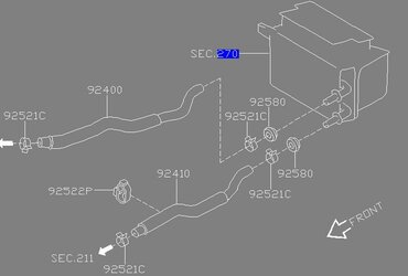

Поиск не дал результата, у кого есть точный номер радиатора печки именно на праворукую???!!!
Да он, только номер его дай плиз...

Так я же тебе прислал другую картинку еще,она что не дошла?щас попробую еще раз прислать
Все, спасибо, разобрался, буду пробовать заказывать, не нравится мне мой радиатор, вернее как он работает.

Оно конечно понятно, но химия должна быть нейтральна к сплавам радиатора и движка резинок и быть агрессивной для "грязи", короче сколько только мы и чем не мыли по-барабану. Представь сотня параллельных магистралей из них половина забита, туда ОЖ и любая моющая фигня вообще вряд ли попадет, а толщина стенки радиатора не более 05мм на сотах, они и без химии текут замечательно. ИТМХО надо менять, но пока п найденным номерам ЭКЗИСТ выдает либо ерунду, либо в скобках (конт), а ценник 4900 - 5300р.
Какой из этих номер мой до сих пор не определился
27140-1L100
27140-31U10
B7140-4Y800
Причем если набирать 27140-4Y800 то выдает как и в первых двух вариантах Сердечник/стержень heater, что это такое трудно сказать...
в ином случае пробивается как контрактный для А32.

Вот что удалось нарыть:
собственно сама печка А32 фото:
http://fotoplenka.ru/users/cefiro/37835 ... nImageLink
в каталоге радиатор печки на А33
http://www.japancats.ru/NISSAN/scheme.a ... d=F030410D
и в каталоге аналогично А32
http://www.japancats.ru/NISSAN/scheme.a ... d=2DE02D97
ценник в экзисте отличается сильно вот собственно и вопрос есть отличия или нет?
