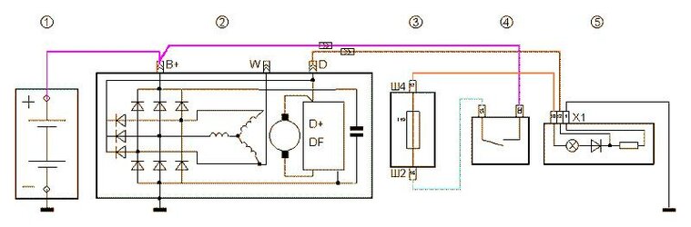

Всем привет. Случилась беда с генератором:сгорел диодный мост. Чтобы не заморачиваться, заменили генератор полностью на ВАЗовский. В итоге, всё работает нормально, акум заряжается...Только не горит теперь индикатор акума на приборной панели :( Что делать?И как быть? :oops:
Заранее спасибо.
Не правильно подключили возбуждение. У "генного" разъема два плюса. Один просто + с замка, а второй + через лампочку. Так вот тебе запитали возбуждение с простого, а надо через лампочку. Пусть переделывают.
На ВАзовском и Цефировском генах один "+"(толстый провод под гайку) подключен напрямую к акуму. Второй провод (начальное возбуждение), который через лампочку. Третий провод к Вазовскому подключать не надо (Это "+" )
Вот схема подключения ВАЗовского
    32.1 КБ · Просмотры: 919
Блин, а я как написал? Не путайте человека :D . Я еще проще скажу - Alexey74ru, на Цифирном разъеме было два проводка, сейчас у тебя не правильный проводок подключен. Подключи возбуждение от другого и все заработает. :D
