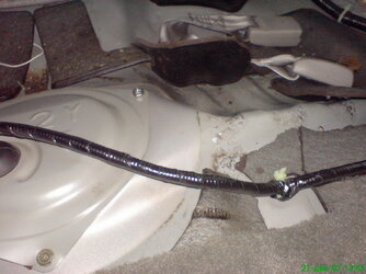

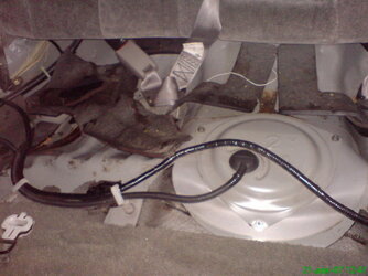

Вот сижу, жду очереди, пока сделал наружние фотки:
    111.5 КБ · Просмотры: 2 062
    117 КБ · Просмотры: 2 110
Мда.... такого явно наверное ничего не было... СОЧУВСТВУЮ :(
Помню прошлой зимой еще на VW после поворота направо смотрю комок снежный лежит, ну думаю пропущу под днищем. Оказался камень, здоровая такая галька, какой пи№%#с его туда положил. Ну защита конечно выдержала, машина слегка подпрыгнула а вот у заднего пасажира в ногах конкретная шишка вздулась, промял короче днище, прям рядом с бензопроводом булыжник прошел. Неприятный осадок конечно остается после таких ситуаций. Обязательно сделай снимки снизу, скорее всего действительно цепанул что-то, машинки то у нас низковаты для российского бездорожья.
точно, предварительный диагноз: удар по кузову, помят бензобак, придавило насос
Так его же наоборот вроде расперло во все стороны...
Снизу удар, дно бензобака ударяет по бензонасосу, тот устремляется вверх.
Особо печально что бензонасос высокого давления.
Да нет, в баке обычный. Высокого давления стоит под капотом.
тогда думаю ни чего страшного, откачают топливо, поправят бензобак
По всей видимости придется менять, он же написал вроде: "Проехам метров 300 машина начала тупить на 2,5 т. оборотов (у меня это верный признак когда заканчивается бензин), посмотрев на стрелку топлива волосы стали дыбом Shocked - горела лампочки и указатель на нуле. Дело в том что 3 минуты назад было полбака (30-35 литров)."
Блин, интересно все-таки, от А32 подойдет бензобак, а то от А33 все же сложнее будет найти да и дороже будет.
да бенз врядли вытек, просто либо погнуло датчик уровня топлива, либо насос поднялся вверх на несколько см, в результате такие показания уровня.
Да, кстати, наверное так
