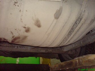

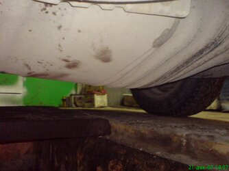

После того как заехал на СТО сам полез в первую очередь в яму.
Как он только выдержал взрыв o_O

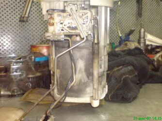

Сняв верхнюю крышку и бензонасос я понял почему стрелка была на нуле.
БЕНЗИНА БЫЛО ПОЛБАКА!!!
Очивидно случилось следующее:
Коротнуло в бензонасосе (что именно не знаю) т.к. бензина было пол-бака оставшегося воздуха хватило чтобы сильно вздуть а не разорвать бензобак.
Крышка горловины и фильтр-насос чудом выдержали удар (большой респект инженерам ниссана за надежность).
От вздутия бензонасос сильно поднялся вверх, и недостовал до бензина, поэтому и стрелка на ноль и тупит.
Насос с фильтром, на фото видно подозрительно "обкопченый" я не думаю что это нормально.
Когда я его ставил он был абсолютно чистый и бензин вряд ли добавит ему копоти.
Т.е. взрыв все-таки был.
Не знаю как не рвануло? Остался жив чудом, а тоб с машиной вместе заживо.....
Тфу-тфу...
Щас одна проблема - найти бензобак А33 б/у с насосом в сборе (свой я больше не поставлю!).

Нужно посмотреть распайки насоса и датчика ББ. Главное выяснить ТОЧНУЮ причину, дабы избежать повтора инцедента.

Короче сам переживал полное перегорание и спекание коллектора насоса, но бак был под завязку, а тут мысли только что бак был почти пуст, да и то шанс воспламенить пары при работе насоса 1 из 1000000, вот при старте другое дело, да и на этот случай клапан не дает бензину оголять щетки мотора.
Короче повторюсь - шок!
Еще мысль - резистор датчика топлива, но там токи мизерные не то что раньше были...

Какие удары? Вы что? клапан не даст так вырасти давлению. Другое дело, если он не работает (вполне ог заклинить от замерзшего конденсата). Но скорее причина в нагревшемся бензине (от того же насоса - может он не в порядке и перегревается), образование паров - как следствие вспучивание в наиболее слабом месте (с т.зрения теории оболчек). Если герметичность не потеряна - пообовать вправить - эстетика ни к чему. Но обязательно проверить клапан в крышке.

Извините Уважаемый, но если бы Вы смогли воочию лицезреть последствия минивзрыва....
При чем тут давление?
Бак конкретно железный, и через это железо ВЫДАВИЛО еще одну железную стену под сидухой - в гармошку.
Тут давление ни причем.
Какой нагревшийся бензин? На улице -34, машина всю ночь простояла! Поехал я на ней спустя 30 мин. после заводки.
Температура паров бензина даже под давлением поглотит тот же раскаленно холодный бензин плюс оболчка бензобака.
Вопрос: сколько МИНУТ потребуется при -34 градуса в упор греть бензобак паяльной лампой?

Вспомни, что ты делал последний год с бензонасосом и бензобаком. Проводка к бензонасосу шатно была в гофрирванной трубке?
За последний год менял один раз фильтр в ББ, и то эту процедуру делал человек которому я доверяю (редко кому, в основном сую нос везде, когда дело касается моей машины). НО!
Я думаю когда поменяю бензобак отдам насос на экспертизу любому кто пожелает и кому это будет интересно.
